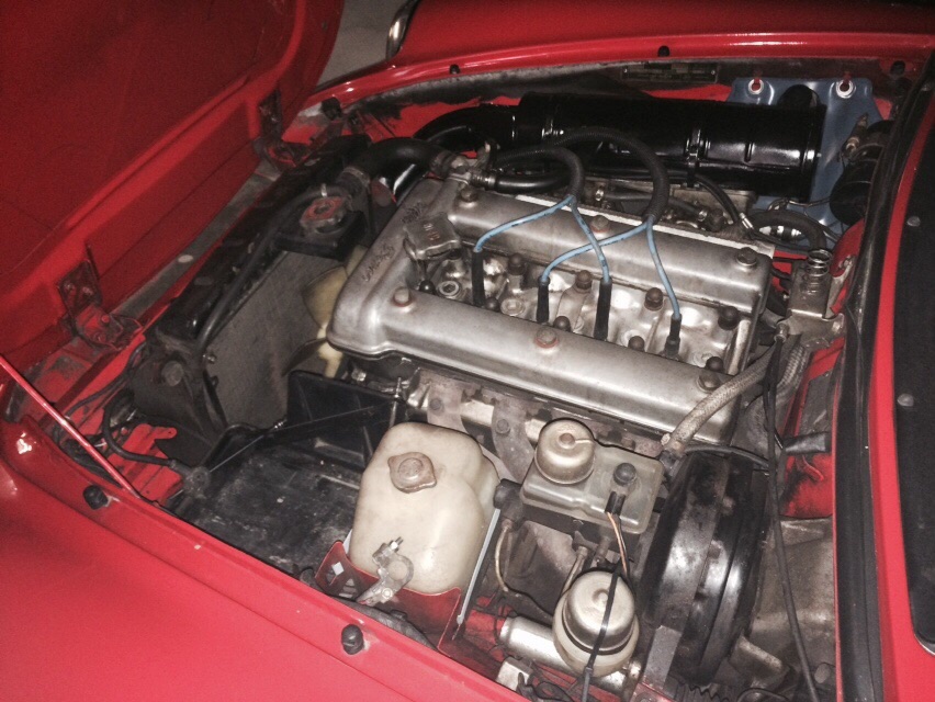

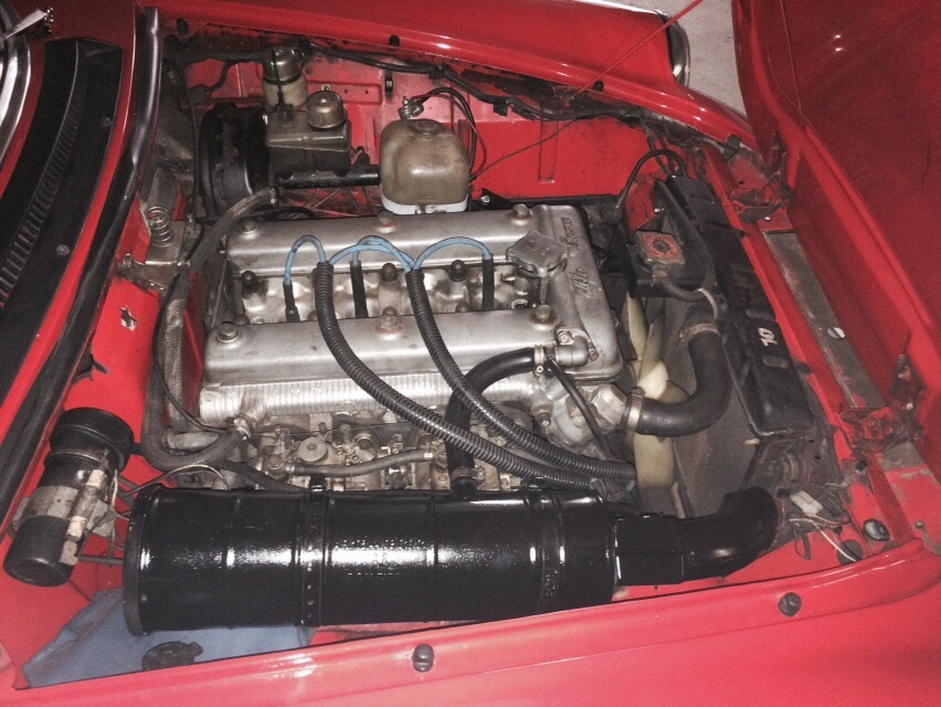

Ich stehe kurz vor dem Kauf eines 81er Fastbacks!
Ich habe nur noch ein Zweifel den ich mir nicht erklären kann!!
warum im Motorraum bei den Schweisspunkten zum Kotflügel schwarze Farbe ist!
Der Verkäufer hat oder will mir keine Erklärung dazu geben....!!
was denkt ihr.... woher das kommen kann!

ich habe nur diese Fotos!und der wagen steht beim Händler
ich habe den verdacht das der wagen irgendwann mal eine andere originalfarbe hatte deswegen habe ich in Milano bei alfa romeo mit der fahrgestellnummer eine anfrage laufen die mir sagen wird wie die originalfarbe des Autos einmal war!
ich könnte mir aich vorstellen das der wagen beidseitig neue Kotflügel bekommen hatt und dann die reparaturpunkte unter der schwarzen farbe verdeckt wurden!!

Stimmt ein Motorraum der seit 5 jahren keine Reinigung mehr erleben durfte
Könnte noch Rostumwandler sein, da wirds auch schön schwarz :)
Aber die Zündkabel sind sauber verlegt ;)
Grüsse

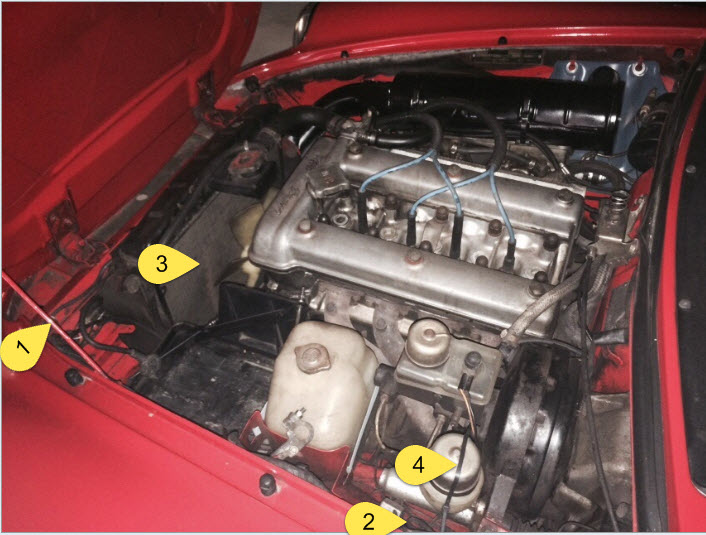

Re: stehe kurz vor kauf eine Fastbacks!brauche kleine Hilfe!
Nur so auf die ganz schnelle....
Ich würde mich fragen,
1. Warum ist der Stab rot
2. Warum ist der Kabelbaum rot
3. Was ist mit der Abdeckung passiert
4. Ist das die neue Art ein Deckel zu befestigen
Selbstverständlich ist alles eine Preisfrage. Wenn man den Spider für wenig Geld bekommt, warum auch nicht. Aber sicher nicht erwarten, dass es ein super gutes Auto ist.......

WAR ALLES SEHR AUFSCHLUSSREICH...bis auf ein paar wenige "EWIG-NÖRGLER!"
DER KAUF WURDE ABGEBLASEN!
DIE BEIDE KOTFLÜGEL SIND IRGENDWANN MAL AUSGETAUSCHT UND DIE SCHWEISSPUNKTE NICHT LACKKIERT WORDEN SONDERN BEPINSELT!
DEN REST GAB MIR DER ANDY ZU VERSTEHEN!!
