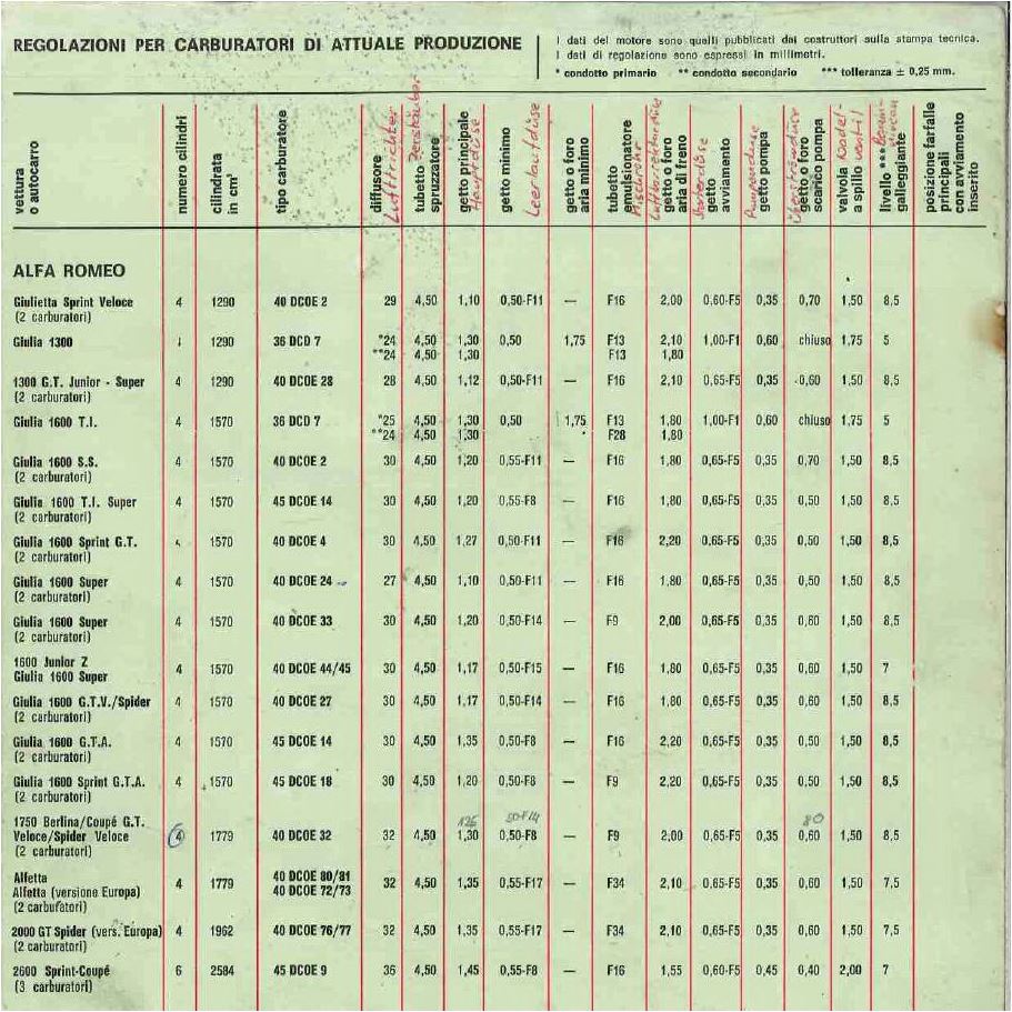

kann nächste Woche zu Hause mal nachschaun. Habe von Weber ein altes Buch / Katalog, wo die ganzen Düsenbestückungen aufgelistet sind. Weiss aber nicht, ob die alten 2000 auch gelistet sind, da diese original nie mit Weber ausgerüstet waren..

Hallo Andy
vielen Dank für das Nachschauen. Hatte noch vergessen zu schreiben; mein Spider ist ein 2 Liter.

Re: Weber Vergaserbestückung für Fastback Alfa Spider JG. 81
Wie versprochen, hier eine Kopie aus einem Weberkatalogs.
WeberBedüsung.pdf
(523.62 KiB) 1703-mal heruntergeladen

Hoi Andy
vielen Dank für die Liste und Deiner Unterstützung. Meine jetzige Vergaserbestückung stimmt mit der Liste überein. Versuche diese nochmals einzustellen.

Der Vergaser ist nun folgendermassen bedüst:
Hauptdüse 135 (diese Düse wurde nicht geändert)
Hauptluftkorrekturdüse 200 (vorher war 210 drin)
Leerlaufdüse 55F8 (vorher war 55F17 drin)
Beschleunigungspumpendüse 40 (vorher war 35 drin)
Starterdüse 65F5 und Lufttrichter 32 wurden nicht geändert.

Hallo Volker
wir haben es nicht mit der Lambda Sonde gemessen. Das mit den 55F17 hat mir dieser Mechaniker auch gesagt, aber diese waren in den DCOE 72/73 original drin. (für Alfetta 1.8)
Wir haben zuerst die Leerlaufdüse gewechselt, dann die Haupluftkorrekurdüse und am Schluss die Beschleunigungspumpendüse. Mit der 35 Beschleunigungspumpendüse läuft er ganz minim weniger Fett. So wie er jetzt läuft bin ich sehr zufrieden und habe richtig wieder Spass an meiner "Bella".
